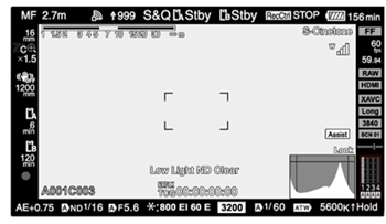

  • Додава почетен екран (BIG6) каде што лесно може да ги прегледате поставките за снимање и конфигурациите на опремата при снимање видеа
  • Го подобрува распоредот на приказ на статусот и поставките на фотоапаратот за подобра видливост при снимање и репродукција на видео
    Забелешка:  По ажурирањето на верзија 6.00, не можете да се вратите на претходниот распоред на екранот.
