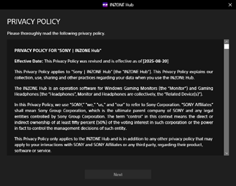

    1. Доколку никогаш претходно не сте ја стартувале компјутерската апликација INZONE Hub, ќе се прикажат екранот за потврда на PRIVACY POLICY (ПОЛИТИКА ЗА ПРИВАТНОСТ) и екранот со поставки за приватност.
      Екран PRIVACY POLICY (ПОЛИТИКА ЗА ПРИВАТНОСТ). Кога ќе ја прочитате содржината, лизгајте до дното користејќи го лизгачот на десната страна од екранот. Кога ќе стигнете до дното, копчето Next (Следно) на дното од екранот станува активно.

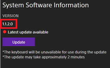

  3. Ако е достапно ажурирање за тастатурата, ќе се појави црвена точка кај Device Settings (Поставки за уредот).

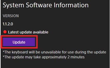

  4. Изберете Device Settings (Поставки за уредот), а потоа притиснете го копчето Update (Ажурирај) што се прикажува на екранот System Software Information (Информации за системскиот софтвер).

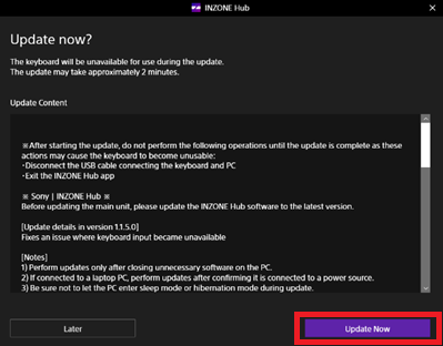

  5. Ќе се појави екран за потврда за ажурирањето. Кога ќе ги прегледате деталите за ажурирањето, притиснете го копчето Update Now (Ажурирај сега) за да го започнете ажурирањето.
    Забелешка: Кога ќе започне ажурирањето, тастатурата ќе биде недостапна сè додека не заврши ажурирањето.
    Екран [Update now?] (Да се ажурира сега?). Кога ќе ја прочитате содржината на ажурирањето, лизгајте надолу користејќи го лизгачот на десната страна од екранот. Кога ќе стигнете до дното, може да кликнете или на копчето [Later] (Подоцна) во долниот лев агол или на копчето [Update Now] (Ажурирај сега) во долниот десен агол на екранот.

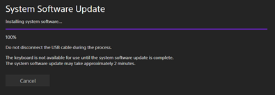

  6. Кога ќе започне ажурирањето, ќе се појави лента за напредок како што е прикажано на сликата подолу. Почекајте да заврши ажурирањето, што може да трае приближно 2 минути.
    Екран со наслов [System Software Update] (Ажурирање на системскиот софтвер). Под насловот има лента за напредок што се движи од лево кон десно, со индикатор за процент што го покажува статусот на завршување подолу. Копчето [Cancel] (Откажи) е достапно под индикаторот за напредок.

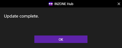

  7. Кога ќе заврши ажурирањето, ќе се прикаже екранот “Update complete” (Ажурирањето заврши).
    Екран на кој се прикажува пораката [Update complete] (Ажурирањето заврши), со копче [ОК] (Во ред).

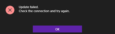

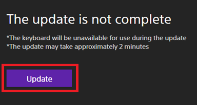

Кога ги следите горенаведените чекори, може да се појави порака за грешка што укажува на неуспешно ажурирање.
Екран со порака за грешка на кој се прикажува [Update failed. Check the connection and again] (Ажурирањето не успеа. Проверете ја врската и обидете се повторно).
Во таков случај:
  1. Притиснете OK (Во ред).
  2. Компјутерската апликација INZONE Hub ќе го прикаже следниот екран. Притиснете Update (Ажурирај) и повторно извршете го ажурирањето.
  3. Кога ќе го притиснете копчето Update (Ажурирај), ќе се прикаже екранот за потврда за извршување на ажурирањето (како што е опишано во Чекор 5 од делот Детална постапка за ажурирање). Продолжете со ажурирањето како што е прикажано.
